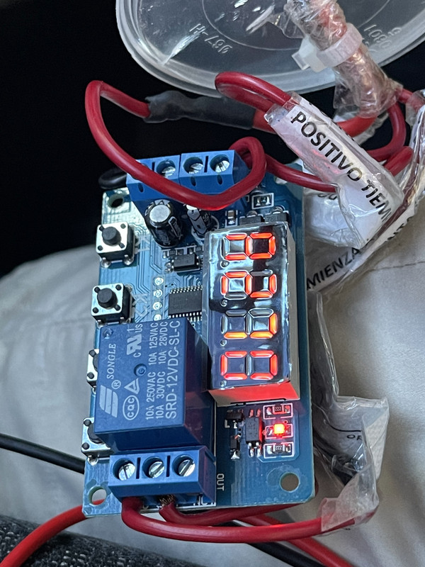

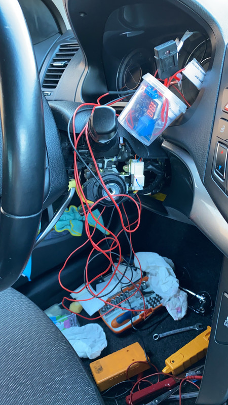

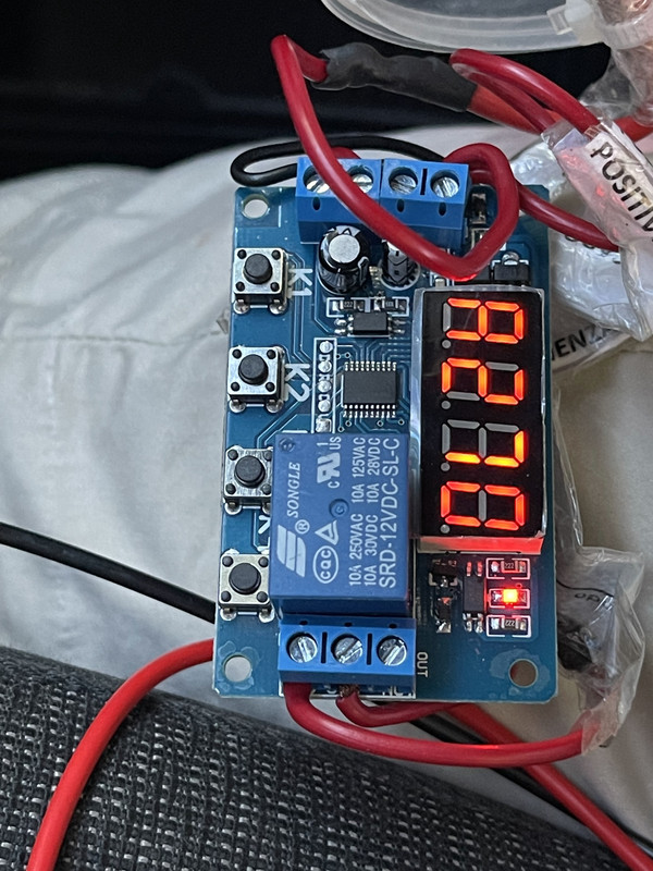

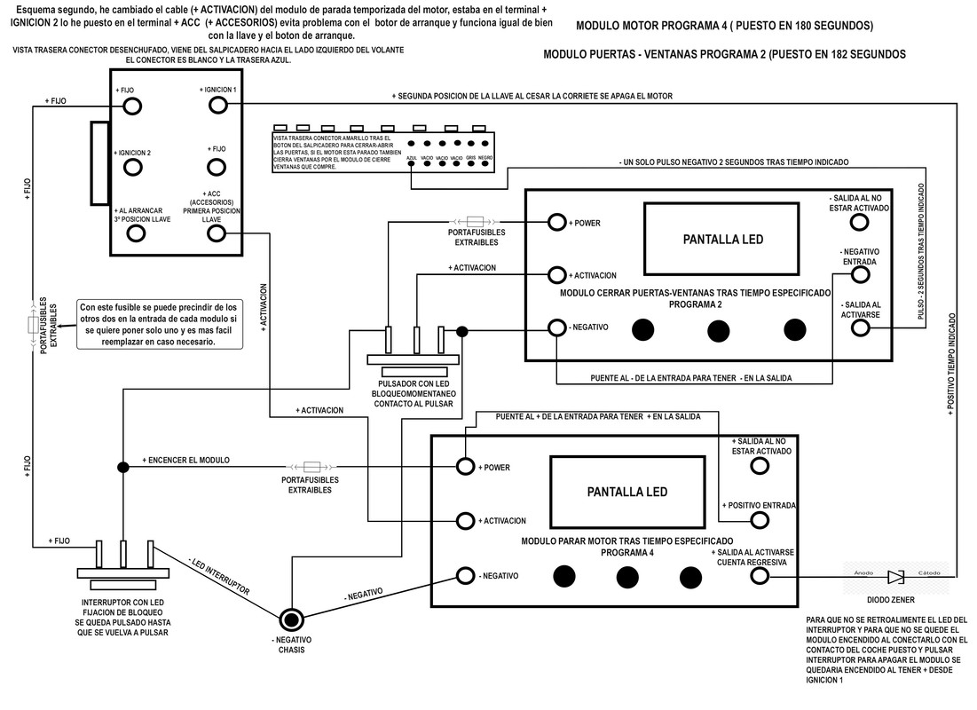

He estado haciendo un temporizador para apagado, mire la manera que no haya que cortar nada, se puede poner y cuando se quiera se quita y todo queda como al principio, no hay que cortar cables ni nada que altere como lo tenemos, un vídeo que he echo mientras lo instalaba, he puesto el temporizador a 3 minutos pero se puede poner el tiempo que se quiera, los cables ya no están a la vista, he puesto un interruptor detrás de la tapa de fusibles para que cuando quiera no funcione la cuenta a tras y se apague directamente si fuera necesario.
He puesto también otro modulo para que cuando se apague el coche a los 3 minutos que he programado tras quitar la llave se cierren las puertas y ventanas solo, con lo que ahora si quiero, aparco pulso el botón para que se active y me voy, el motor queda funcionando 3 minutos tras lo cual se apaga y se cierran las puertas y suben todas las ventanas solo si dejo alguna abierta, también esta parte de puertas y ventanas si se quiere, todo sin cortar nada ni modificar nada, se podría quitar todo y dejarlo como estaba, pero el poder aparcar y bajarte sin tener que esperar por el turbo y que este quede unos minutos a ralenti para cuidarlo me parece muy bien y ademas ya no se me quedara ventanas abiertas ni puertas.

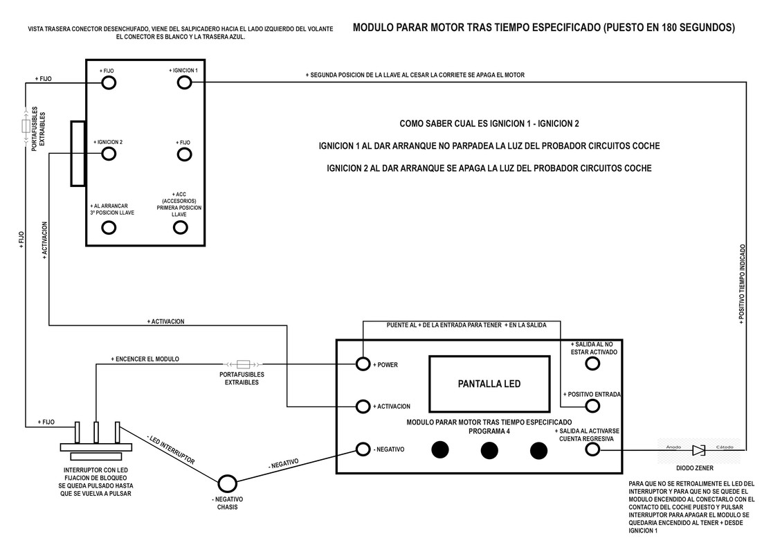

Si alguien quiere algún día hacerlo me lo comenta y le dejo los esquemas que hice.

Buenas, podrías pasarme esquema y demás? gracias de antemano.

Si vas a hacer solo para parar el motor y no también para las puestas y subir las ventanas cuando se para el motor el esquema es este, he cambiado el tiempo de espera a 4 minutos, pulsas el botón, quitas la llave y el motor se para solo.

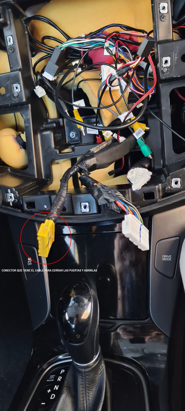

Para parar el motor y cerrar puertas y ventanas tras pararse, este es el esquema, en mi caso he puesto el módulo de cerrar o abrir ventanas con el mando y aprovechando esto he realizado esto y con alguna modificación para un botón de arranque que puse

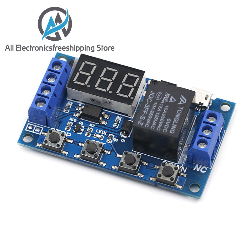

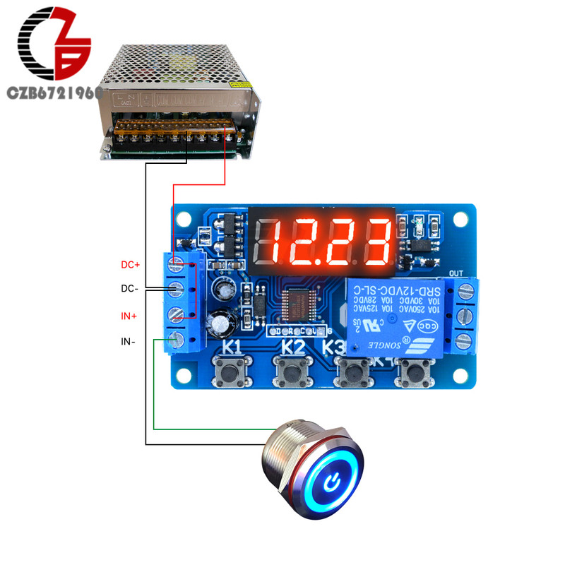

Los módulos de temporizador puedes usar como estos:
https://i.postimg.cc/Gh2ndc57/HTB1p-OCd ... EXXa-Y.jpg

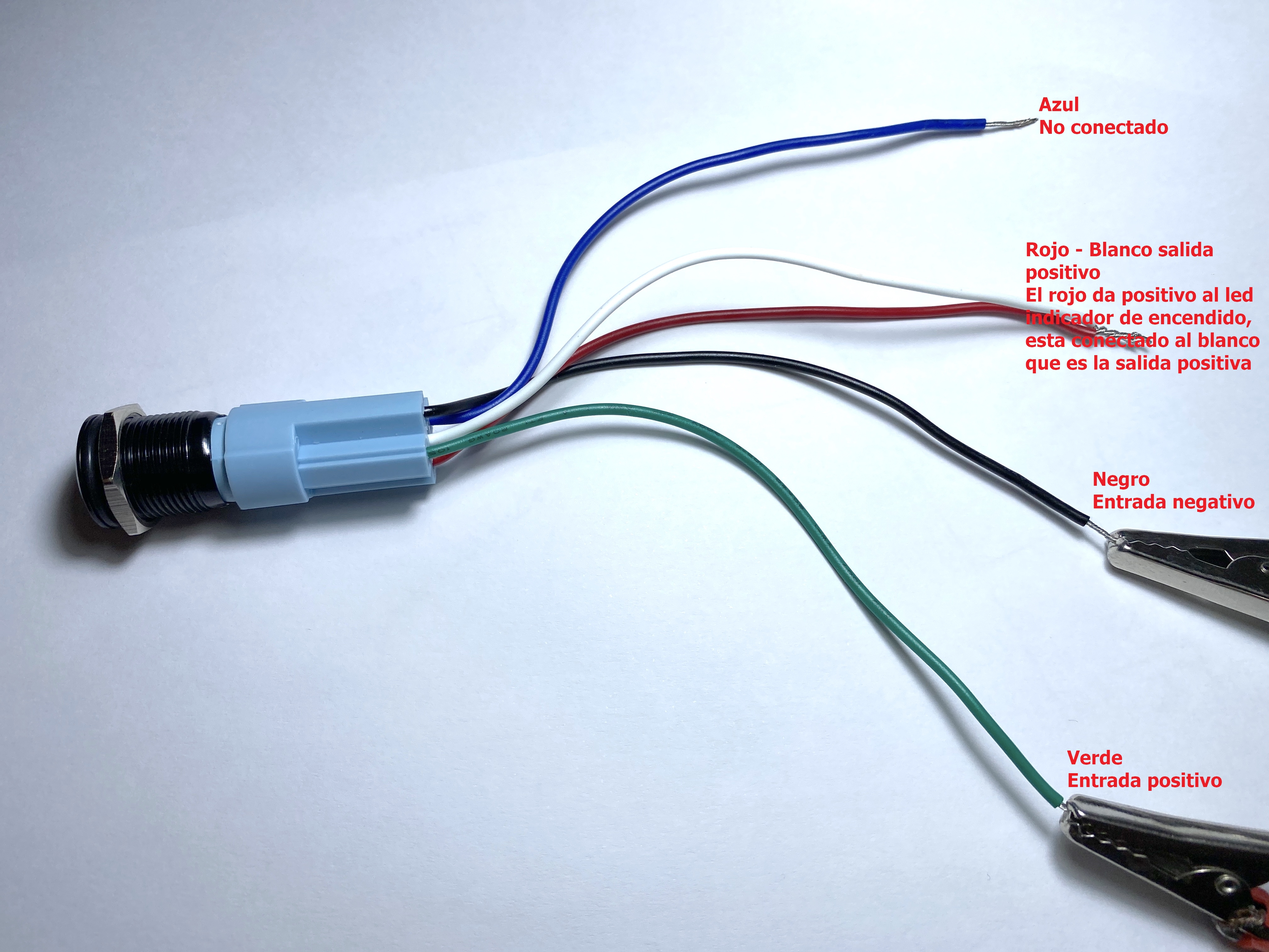

Los pulsadores son luminosos:

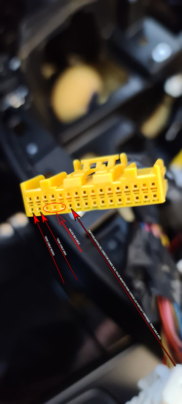

Aquí es donde se conecta para cerrar ventanas y puertas tras parar el motor.

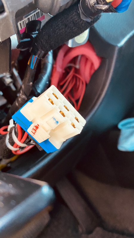

No entiendo cual el conector de ignicion.. , no lo localizo donde esta
indicas el de las puertas que ira al boton de bloqueo/apertura de la consola.
Pero el conector del ignicion que es uno blamco de 6 pines?

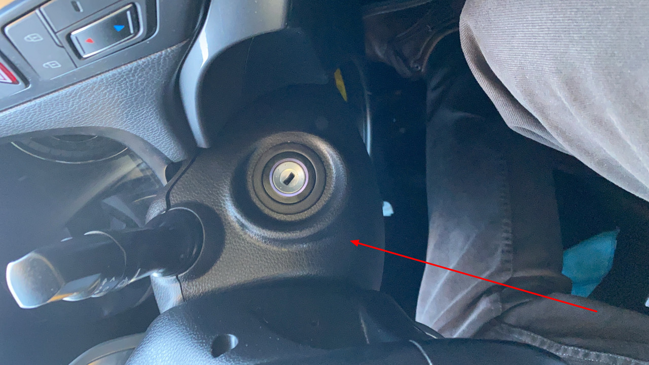

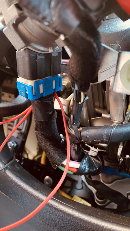

El conector esta donde el volante, hay tres tornillos uno a cada lado del volante y uno debajo de del volante donde la barra de dirección, los sacas destapas y quitas la parte de abajo, hay esta el conector con 6 pines que va a la llave etc... hay esta el de ignición solo tienes que ver el dibujo que he puesto y lo localizas fácil.

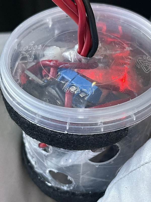

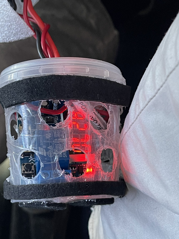

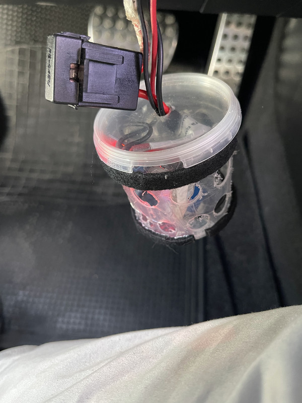

Aqui falta colocar bien los cables, como veras falta la tapa de abajo del volante hay esta el conector por el otro lado a esta foto, por el lado que ves meto los dos botes de plástico con el circuito, esta a 180 segundos 3 minutos pero ahora lo tengo en 4,30
Esta tapa debajo del volante hay que quitarla tiene tres tornillos dos al lado del volante de frente y uno debajo.

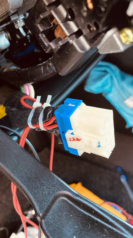

el conector es este, sobre el que vamos a hacer lo de parar el motor, una vez quitada la tapa esta en el lado izquierdo por donde esta la palanca de regular la posición del volante, en esta foto no esta terminado luego le puse bridas a los cables y cinta térmica, no corte nada solo soldar unos terminales en forma de punta el la punta de los cables y meterlos por la parte de abajo del terminal de 6 pines que tiene el coche con lo que no rompes nada y si un día quieres quitarlo lo quitas y como estaba todo sin nada cortado.

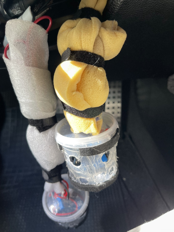

Aqui ya con algunas bridas y encima la cinta aislante térmica u otra si quieres para dejar todo bien sujeto y aislado.
Nueva imagen de conector que trae el coche, es de 6 pines aunque aqui se ve por arriba el esquema esta echo desde la parte de a bajo donde meto los cables para no tonar nada tal como viene.
